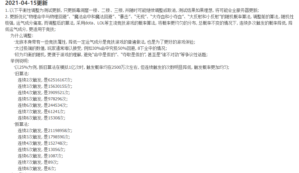

我个人不推荐使用无视属性武器,因为服务器算法机制的改变 2021年4月15日的更新,内容我放下面了,无视属性在游戏过程中体验感不是很强,没有伤害属性提升那么直观)
图我放下面了
2021.4.15更新内容
